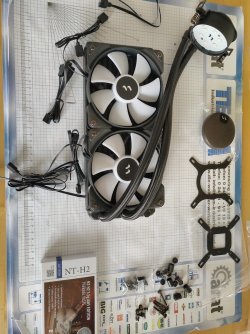

aussieht, raus, Asus ROG Strix GTX 1080 Ti ein. Eine wunderschöne, schwarze Karte. Und nicht so klobig. Die Einstellung erfolgt im Bios über die Lüfterkurven bzw. über eine fest eingestellte Drehzahl der Pumpe.Könnt ihr mir hier bitte nochmal helfen: ist es grds. möglich, irgendwie die rpm der AiO Pumpe zu reduzieren?
Das Geräusch der Lumen S24 ist doch etwas nervig. Evt. mit weniger als 4000 rpm erträglich.

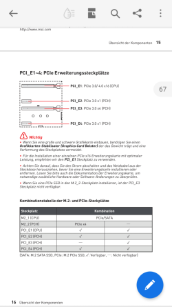

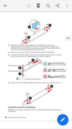

Wird die SSD im BIOS unter Laufwerke angezeigt? Wenn ja kann es sein sie Haben partitioniert werden muss. Wie viele M.2 hast du im System? Wenn mehr als der erste Slot belegt sind werden SATA Ports deaktiviert.Eine angeschlossene SATA SSD will auch nicht. Word zumindest von Windows nicht angezeigt. Muss nochmal danach schauen. War ein Geschenk / gebraucht, evt. defekt? Mal sehen.
Ja in der Datenträgerverwaltung sollte sie zu sehen sein. Du kannst aber zunächst das Bios checken. Ist sie dort nicht vorhanden, wird sie auch unter Windows nicht angezeigtHuhu. Die Autokorrektur.... Vermutlich über Datenträgerverwaltung Windows 11 suchen und formatieren? Oder meinst du partitionieren?
Dann sollten alle Ports funktionieren. Was sagt denn das Handbuch?Nur eine.
Hast du mal ein anderes Kabel getestet?Ich finde auch keine Angaben im Handbuch darüber, ob und welche SATA Daten Ports des Mainboards durch eine zweite M.2 deaktiviert würde (möchte ja mal zwei haben)..

Anscheinend keine.
Bingo. Einen riesen Pott vom guten brasilianischen Kaffee auf mich für Scarecrow.Hast du mal ein anderes Kabel getestet?
Ja, im dritten Anlauf hab ich es dann auch gefunden. Danke für die Rückbestätigung.Einstellung erfolgt im Bios über die Lüfterkurven bzw. über eine fest eingestellte Drehzahl der Pumpe.
Edit: Habe gerade gelesen das die Pumpe keine PWM Steuerung hat. Hier muss dann ggf. die Spannung gesenkt werden
Wie weit kannst du die herunterregeln, sodass sie eben gerade noch laufen? Dafür leuchten sie aber ^^Aspect 12 Lüfter sind aber wirklich viel zu laut

So ein Spinner wie ich findet alles an Geräusch ätzend, vor allem die Frequenz der meisten Pumpen. Schränkt einen natürlich unnötig ein ^^ Laufen soll sie aber schon - also Spannung nicht zu niedrig setzenja, weil sie erstmal immer mit 4000rpm am Anschlag läuft. Im Idle ätzend
Im Idle unhörbar / 30 % glaube ich eingestellt. Aber beim Gaming drehen die auf. Bei 70 bis 80 Grad Graka müssen sie ja liefern.Wie weit kannst du die herunterregeln, sodass sie eben gerade noch laufen? Dafür leuchten sie aber ^^

Du hörst aber auch teure Noctuas auf maximaler Drehzahl - wenn auch nur Luftgeräusche. Die Drehzahlen bringen nur bis zu einem bestimmten Punkt was, da muss man abwägen.Aber beim Gaming drehen die auf. Bei 70 bis 80 Grad Graka müssen sie ja liefern.
