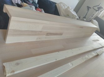

Der ist so 120 x 15 hoch x 13 tief.
Da ist halt dann Platz für eine lange Mehrfachsteckdose, und später evt. noch RGB - Steuerung und Netzteile Monitor / Schreibtischleuchte.
Breiter machte keinen Sinn, da er so dann mit je paar cm Luft an die Wunsch - Unterschränke rankommt.
Erstmal ist da viel Luft zu den Tischbeinen, man sieht dann am Anfang Kabel. Aber gut. Nach und nach.
Erstmal ganz in Ruhe schauen, welche Seite der Platte mir als Oberseite besser gefällt, und welche Kante als Vorderkante. Mit Lampe und Nase auf der Platte, zu 2t. Bloß nichts übersehen. Löcher, Risse, Dellen, Verfärbungen?
Noch etwas schleifen, hier und da, mit der Hand, und drei Körnungen nacheinander. 120er, 180er, 240er Körnung Schleifpapier.

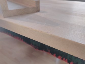

War ja klar: da ist ein seitlicher Riss (in der rückseitigen Kante, Unterseite) in Beauty. Das Oberflächenholz lässt sich etwas anheben.
Also vorsichtig angehoben, mit der Hälfte einer Pinzette, und gespreizt. Dann mit einer Spritze mit Kanüle aus der Sanitäterausstattung etwas Holzleim in den Spalt gegeben, andrücken, 20 min warten.
Später dann die Oberflächen - Rissstelle noch etwas schleifen.

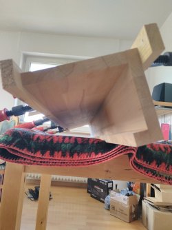

Noch die Kanten des Absturzschutz - Streifens des Kabelkanals etwas rundschleifen.
Dann kann ich den Kabelkanal auf der Platte ausrichten, messen, mit Büchern usw. unterlegen / stabilisieren, dauert.
Dann leimen.

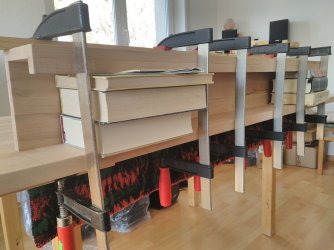

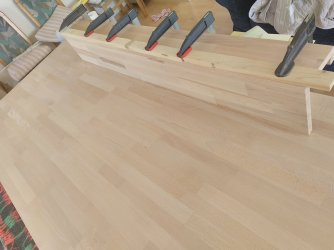

So, endlich. War etwas krampfig.
Man fragt sich ja, ob das Ganze hält, wenn nur auf der schmalen Holzkante geleimt wird.
Laut Netz ist die Nahtstelle bei PVA - Kleber = Holzleim / Weissleim nachher fester, als das Holz selber. Na, dann.
Habe vorher auch vergessen, die Länge des Kabelkanalmaterials nachzumessen. Der ist leider 120,6 cm, statt 120 cm.
Folge: die 2 Unterschränke würden bei 40 cm Breite überstehen, bei einer 2 m Platte.
Glück gehabt: die Platte ist auf einer Seite länger.
Also nochmal von vorne, die Platte nochmal rumgedreht, auf der anderen Seite geleimt. Es passt gerade so nachher alles.
