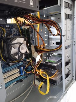

Manchmal bin ich schneller als Charles Bronson in "Spiel mir das Lied vom Tod". Wieso ich nicht vor der Anfrage hier und in den Kleinanzeigen nicht erst einmal meinen eigenen alten PC geöffnet habe, entzieht sich meiner Kenntnis. Auf den Steckern ist SATA zu lesen und es sind noch mehrere Schächte frei.

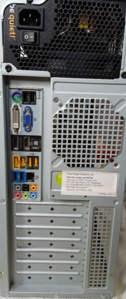

Wenn ich die hell-blaue Zungenfarbe 2er USB Anschlüsse richtig interpretiere, handelt es sich um USB 3.0. Nur sooo hell blau kenne ich sie von meinen anderen Geräten nicht. Im Grunde bleibt nur noch eine Frage übrig. Als ich ihn vor 20 Jahren oder so gekauft habe, wurde er mit einer
500 GByte Platte geliefert.
Ob der PC auch 4 bis 8 TByte mit Strom versorgen kann, oder ist das keine Frage des Alters ?

Da ist es nicht eine Frage der Stromversorgung, sondern eher ob mehrere Terrabyte große HDDs erkannt werden. Ab 2TB meine ich müssen Festplatten um sie verwalten zu können GPT formatiert werden. Denke das sollte kein problem sein. Welches Mainboard ist das? Sollte iwo in der Mitte des Boards oder zwischen den langen PciEx Ports stehen
Das Mainboard ist voll gepackt mit Bezeichnungen. IWO habe ich bisher noch nicht gefunden. Mit der Windows + R Taste sei es leicht, herauszufinden. Doch Windows läuft nicht mehr. Ob es sich auch mit Knoppix herausfinden lässt ?
Du konntest es nicht wissen, keiner kann das, jetzt habe ich doch tatsächlich wegen solcher Abkürzungen dissoziiert. :cry:Wenn das nicht so traurig wäre, würde ich jetzt laut los lachen. Ich glaubte allen ernstes, was weiß ich, ob iwo der Herstellername sei. Deswegen habe ich auch nichts auf der Platine gefunden. Tja, nix mehr mit Ironie.
Die vollständige Bezeichnung lautet: Ein kleines c in einem großen C
Gigabyte GA H55M - USB3
Kann man für dieses Board grünes Licht geben, was größere Platten betrifft ?
