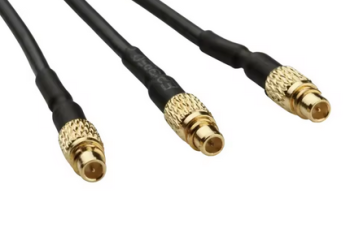

Guten Abend, ich habe mal bei Amazon nachgesehen, eigentlich sollte es eine Verlängerung auch tun. Anhand der Bilder bei MSI würde ich sagen passt dieser Typ hier.
Das sind Schraubverbinder und keine Steckverbinder.

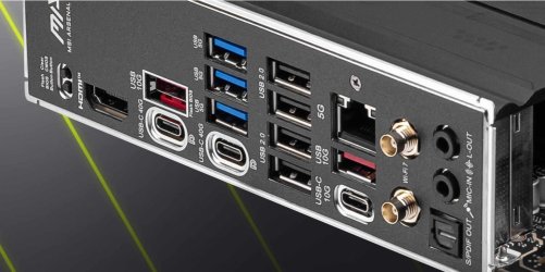

Sehen die Anschlüsse so aus bei dir, wie auf dem Bild?

Sehen so die Anschlüsse aus bei dir am Board wie auf dem Bild?

Ich zitiere: "Wir möchten noch etwas genauer auf die beiden Anschlüsse für die WLAN-Antenne eingehen. Die Anschlüsse verfügen über ein Gewinde, sodass wir zunächst davon ausgehen, dass wir nachher die Antennenkabel verschrauben müssen. Doch bei einem Blick auf die Stecker der Antenne fällt uns auf, dass diese gar kein Schraubgewinde haben, stattdessen werden die Stecker nur eingesteckt und sitzen dabei anschließend erstaunlich fest. Das wird uns noch sehr hilfreich sein." Zitat Ende
