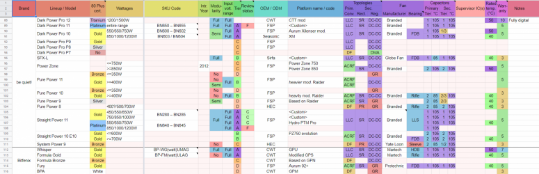

Hauptsache erstmal als deine Data Base hier verkaufen. Warum zum Henker solltest Du die hier nicht veröffentlichen dürfen? Wenn hätte schon jemand was dazu gesagt.
Wir arbeiten als Gruppe ja, jedoch hat auch dort jeder seine Aufgaben. Ich z.B. habe den Unit Index eingeführt & verwalte diesen, therefore kann ich es ggf. auch so nennen?
Eure Liste sagt was anderes. Da scheinst Du nicht sehr gut informiert zu sein.
Als Beispiel jetzt eines der wenigen fremd-OEM von Seasonic zu nehmen, ist ebenfalls irreführend. Wo BeQuiet eben nur fremd-OEM hat, mal so nebenbei erwähnt.
Dass Seasonic deren Netzteile von RSY herstellen lässt, ist eher unbekannt. Seasonic hat keine Eigenen Frabriklinien wie z.B. Super Flower.

Ich lege bei meinen Empfehlungen Wert auf solche Details & das spiegelt auch unsere Liste wieder. Wir verwenden Praxis Kriterien in Kombination mit Technischen Gegebenheiten um eine möglichst genaue Empfehlung geben zu können.
