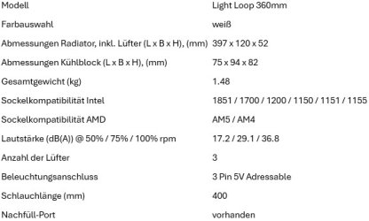

Der Herausforderer ist die bequiet Light Loop 360mm, die mit folgenden technischen Daten überzeugen möchte:
Das verbaute Kühlsystem setzt sich wie folgt zusammen:

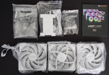

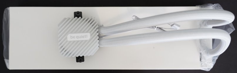

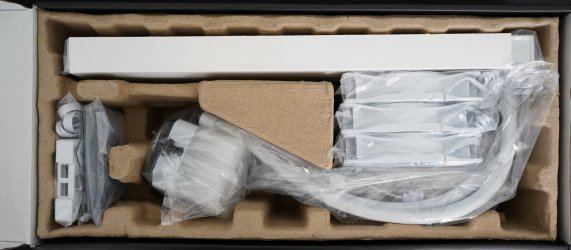

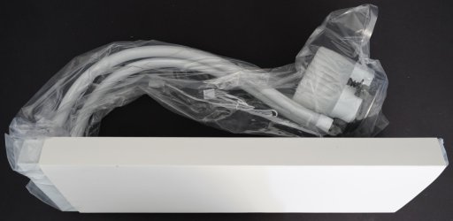

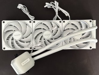

In der Verpackung findet man alles, was zum Einbau notwendig ist. Die AiO lässt sich problemlos auf allen aktuellen AMD und Intel Systemen montieren. Bei der AMD Montage ist auch an die Offsetmontage gedacht worden. Da meine bisherige Kühlung versetzt montiert war, habe ich mich bei der Light Loop Kühlung ebenfalls für die versetzte Montage entschieden, um die bestmöglichen Ergebnisse zu erzielen.
Da man die Light Loop AiO nachfüllen kann, sind eine Flasche mit Kühlflüssigkeit und 2 Ersatzaufkleber zum Verstecken der Verschlussschraube vorhanden. Ebenfalls vorhanden sind 2 Sticker mit dem bequiet Logo.
Bei der Montage der Lüfter ist mir aufgefallen, dass diese eher „günstiger“ Natur sind. Daisy-Chaining und Gummipuffer gibt es nicht. Ein PWM/ARGB Hub für 6 Lüfter tröstet über das Fehlen des Daisy-Chaining etwas hinweg.
Das Material der Lüfter mutet eher günstig an. Die Qualität passt allerdings zum Preis. Zum jetzigen Zeitpunkt sind 3 dieser Lüfter für 43,27€ bei Galaxus erhältlich. An die Haptik eines Noctua Lüfters kommen die LIGHT WINGS LX nicht heran.

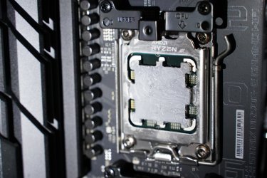

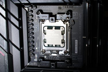

Bei der Wärmeleitpaste habe ich zur Arctic MX-6 gegriffen und diese flächig verstrichen.

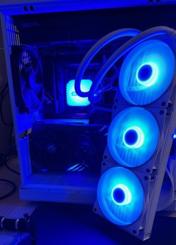

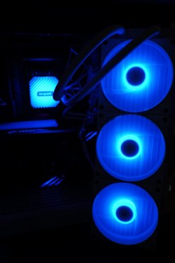

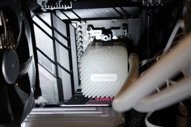

Der Einbau ging tatsächlich sehr einfach ohne große Komplikationen vonstatten. Nachdem ich die beiden Montagebrücken nach unten versetzt verschraubt hatte, mussten nur noch die beiden Schrauben am Kühlblock verschraubt werden. Durch die gefedert gelagerten Schrauben kann man hier nichts falsch machen.
Das Anschließen der Lüfter gestaltete sich durch den Hub ebenfalls sehr unkompliziert. Insgesamt sind die Montage und die Verkabelung der AiO sehr gut gelöst und lassen sich mit Sicherheit auch von Einsteigern gut bewerkstelligen.

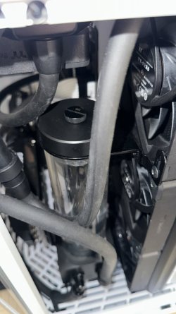

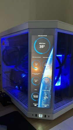

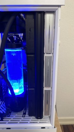

VORHER:
15852A54-4688-4671-A106-CCC45E2F2B77.jpg 0EF63E92-3E5D-493F-9F9A-2F9E8AD5BC55.jpg 43F0E22F-C017-45B6-B7FE-19EB619BE759.jpg_compressed.JPEG

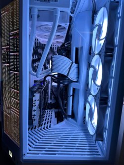

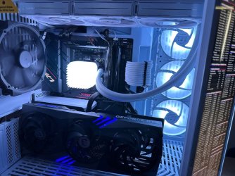

NACHHER:

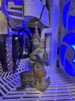

Da, wo vormals ein Push/Pull-Radiator und ein Ausgleichsbehälter Platz fanden, hat nunmehr eine Dame ihr neues
Zuhause gefunden.

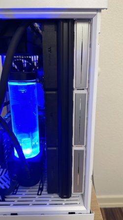

Ich habe nunmehr den Radiator mit 6 Lüftern versehen. Thermaltake und Lian Li arbeiten jetzt Hand in Hand. Zwischenzeitlich wollte ich eigentlich die NZXT F360 RGB Core statt der Toughfans nutzen, weil diese schneller drehen und einfacher zu montieren sind. Allerdings haben die Lüfter bei maximaler Geschwindigkeit ein "Klackern" innerhalb des Lüftergehäuses erzeugt, welches sich anhört, als würde ein Kabel gegen die Lüfterblätter kommen. Das Geräusch kommt aus dem Inneren des NZXT F360 und lässt sich verstärken/erzeugen, wenn man die Hand über den Lüfter hält, der auf der Seite ist, wo das Kabel herausgeführt ist. Ich kann mir vorstellen, dass das ein Serienfehler ist, der eventuell nicht jedem auffällt. Also sollte jeder Käufer der NZXT F360 RGB Core die Drehzahl auf das Maximum stellen und mal den Luftstrom der Impeller blockieren.

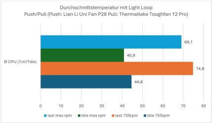

Kommen wir nun zurück zum Push/Pull Betrieb des be quiet Light Loop. Das sind meine Ergebnisse:
Bei maximaler Drehzahl sind die Temperaturen weniger als 1°C besser, bei leisem Betrieb mit etwa 750 Umdrehungen gibt es im Grunde keine Unterschiede. Ich würde das als Messungenauigkeit abtun wollen.
Das Ergebniss stärkt mein erstes Fazit. Spart euer Geld und kauft nicht Lüfter für einen Push/Pull Betrieb. Das Geld ist in Kühlfläche und/oder Wassermenge besser Investiert. Auch lohnt es sich nicht, "Edellüfter" für deutlich über 30€ zu erwerben, wenn man nur an besseren Temperaturen interessiert ist. Weiterhin reicht eine 360er AiO vollkommen aus, wenn es um das Kühlen von CPUs geht, die eine TDP um 150 Watt haben.

Schöner Test, kurz und knackig und hat trotzdem vieles abgedeckt. Bilder sind auch gut geworden, innerhalb des cases war es nur vielleicht etwas zu dunkel. Hast du zufällig noch Bilder von deiner custom wakü im verbauten Zustand? Auch so als Vergleich wie viel Platz die im Gegensatz zu der be quiet eingenommen hat und das in Relation mit der Kühlleistung.
habe mal gesucht.
Oh ja, ist wirklich leer geworden. Sieht mMn sogar so besser aus mit dem Hyte. Du hast da die Lüfter gewechselt vom Radiator, die Light Wings dann zur Seite hin. Hat sich das in den Temperaturen ausgewirkt?
Ich hatte mal viel rumprobiert mit Lüftern auf dem Radiator tauschen aber meist nie bessere Lüfter drauf bekommen, die besser gekühlt haben als die Stock die mit der Aio gekommen sind.
es sieht nun deutlich aufgeräumter aus.
Ja, die Lüfter von der Light Loop haben mich nicht so ganz überzeugt. Die p28 von Lian Li sind dicker und haptisch besser. Außerdem können sie bis 2600 rpm erreichen, wodurch nach oben hin mehr Reserven vorhanden sind. Da die bequiet Lüfter hübsch leuchten, habe ich sie nach rechts geschraubt und sie zu immer gleich drehenden Gehäuselüftern degradiert.
Insgesamt habe ich sehr viel mit Lüftern rumprobiert und schlussendlich bringt das alles gar nicht so viel bessere Temperaturen. Man darf sich selbst von push/pull nicht zu viel versprechen. Ist alles eher fürs Gefühl. Für deutlich bessere Temperaturen braucht man Kühlfläche und davon eine ganze Menge. Allerdings lassen sich die Hersteller diese Sachen fürstlich entlohnen (allein die Schraube auf dem Agb hat 3,90€ gekostet :oops:), so dass es leider in keinem Verhältnis steht - weshalb ich am Ende doch die AiO fest verbaut habe.
