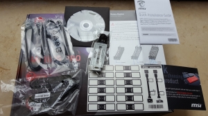

Im Lieferumfang befinden sich:
- Quick Installation Guide
- Karte zum Registrieren
-SATA Label
- Treiber CD
- Anleitung zu Befestigung des Kühlers und wie die Speicherbänke zu belegen sind
- Zwei SATA Kabel
- Y-Adapter mit Verlängerung für RGB LED (4-Pin)
-SLI Brücke

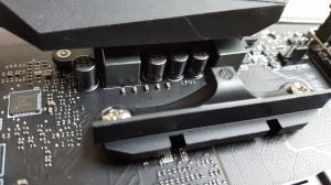

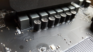

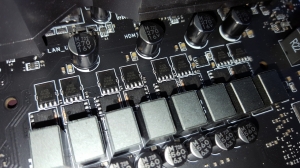

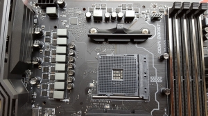

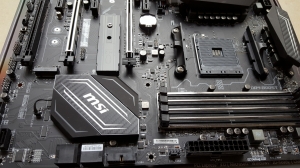

Als erstes schauen wir uns die Spannungsversorgung für den CPU an. Hier sehen wir zwei Kühler, einen vertikalen und einen horizontalen. Unter dem vertikalen befinden sich die MOSFETs/Wandler für die CPU Kerne und unter dem horizontalen die Wandler für den SOC. SOC steht hier für System-on-a-chip. Der SOC ist in dem Prozessor integriert und beherbergt den Speichercontroller, PCI Express, USB und SATA Anbindungen.

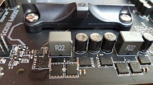

Wenn wir unter die MOSFET Kühler schauen, sehen wir das es sich hier um Wandler von Nikos handelt. Bei den High und Low Side Wandlern handelt es sich um Nikos PK616BA und PK632BA. Beide dürfen maximal 150°C erreichen, was aber nur unter sehr extremen Bedingungen der Fall sein sollte. MSI verwendet hier 8 Phasen für die CPU Kerne und 2 für den SOC. Der verbaute RT8894A PWM Controller kann 4 Phasen für die CPU Kerne und 2 Phasen für den SOC steuern. Damit ist klar das MSI hier mit Dopplern arbeitet und so auf 8 Phasen für die CPU Kerne kommt. Das ist aber nicht ungewöhnlich und stellt kein Problem da, wie wir später noch sehen werden.

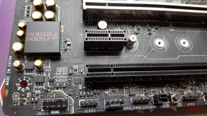

MSI setzt beim Audio Chip auf Nahimic 2. Dieser Soundchip soll für einen kristallklaren Klang sorgen und das Spiel Erlebnis verstärken.

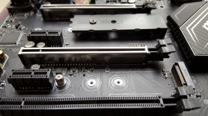

Bei dem Gaming Pro Carbon setzt MSI wie auch schon bei anderen Hauptplatinen auf Steel Armor an den PCIe x16 und DDR4 Steckplätzen um diese vor Schäden zu schützen. Natürlich sieht es auch super aus. Zwischen den PCIe Steckplätzen verfügt das Board über zwei M.2 Schnittstellen. Die Obere mit M.2 Shield, das für eine Kühlere M.2 SSD sorgen soll und den unteren M.2 ohne Shield. Der erste M.2 hat PCI Express 3.0 x4 und der zweite eine PCI Express 2.0 x4 Anbindung. Sobald im unterem Slot eine M.2 SSD steckt, wird der PCI_E6 deaktiviert. Die zwei PCI Express 3.0 Slots mit Steel Armor laufen im SLI oder Crossfire mit PCIe 3.0 x8 Geschwindigkeit. Mit einer einzelnen Karte im oberen Slot sind natürlich x16 aktiv. Der unterste PCIe X16 Slot unterstützt PCI Express 2.0 und kann maximal x4.

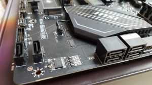

Wir haben bei den SATA Steckplätzen insgesamt 6 Stück zur Wahl. Vier Stück sind gewinkelt und zwei im unteren Bereich des Mainboard neben dem USB 3.1 Frontpanel Anschluss. Der andere USB 3.1 Frontpanel Anschluss, der gewinkelt ist, befindet sich neben den vier gewinkelten SATA Anschlüssen. Neben den zwei USB 3.1 bietet das Board auch noch zwei USB 2.0 Anschlüsse fürs Frontpanel.

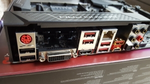

Am I/O sehen wir folgende Anschlüsse:
- 1xPS2
- 2x USB 2.0
- 4x USB 3.1 Generation1 Type-A
- 1x USB 3.1 Generation2 Type-A
- 1x USB 3.1 Generation2 Type-C
- 1X DVI-D
- 1x HDMI
- 1x Lan
- 5x Klinken-Anschluss 3,5mm
- 1x SPDIF OUT Optical

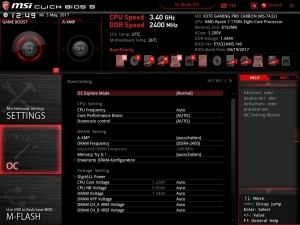

Wie am Anfang schon im Video gesehen, liefert uns das Bios viele Optionen. Das Bios hatte ich zuletzt auf die Version 1.4 geupdatet. Leider bietet das Bios auch mit dem neusten Update keinen Offset Modus für die CPU und SOC Spannungen. Das ist schade, da ohne Offset die angelegte Spannung immer anliegt und wir somit je nach eingestellter Spannung mehr Energie im IDLE verbrauchen. Bei eingestellten 1,35v sind es circa 15 Watt.

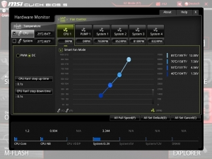

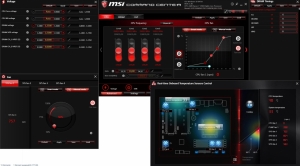

Wie bei den anderen MSI Mainboards die ich schon testen durfte, gefällt mir auch hier besonders die Lüfter Steuerung. Die Lüfter können entweder über PWM oder DC(Spannung) gesteuert werden und es kann eine individuelle Lüfter Kurve erstellt werden.
Im Command Center können wie auch im Bios verschiedene Einstellungen zum Übertakten getroffen werden, auch können hier Sensoren ausgelesen werden.
In der Gaming App haben wir weitere Möglichkeiten. Da wäre die Option die RGB LEDs zu steuern oder oder den OC, Gaming oder Leiser Modus zu wählen. Letzteres optimiert das System auf den entsprechend ausgewählten Modus.

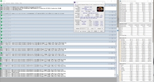

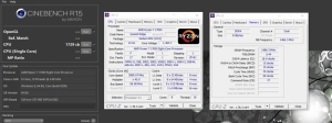

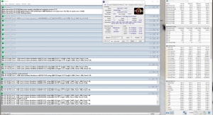

Beim Übertakten schlägt sich das Mainboard sehr gut und so konnte ich die 4GHz mit 1,394 Volt erreichen. Der von CPU-Z angezeigte Wert stimmt hier allerdings nicht. Dazu aber später. In Kombination mit dem OC meines Arbeitsspeichers von 2400 auf 2933MHz habe ich im Cinebench R15 1729 Punkte erreicht.
4GHz
3,8GHz
3,5GHz

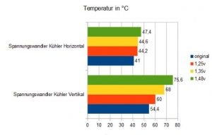

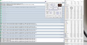

Um zu testen wie warm die MOSFETs werden habe ich mit verschiedenen OC Profilen jeweils 15 Minuten Prime95 laufen lassen. Hier habe ich die vorhin angesprochenen 4GHz und verschiedene Alltags OC Einstellungen für den Test gewählt. Die Temperaturen der MOSFET konnte ich per HW Monitor auslesen und mit Hilfe eines Infrarot Temperaturmessgerätes habe ich die MOSFET Kühler Temperatur gemessen. Hier bei stellte sich heraus, das die MOSFET selbst bei 4GHz mit 1,394 Volt nur 91°C warm wurden. Dabei sollte beachtet werden, das hier eine Wasserkühlung zum Einsatz kam und diesen keinen aktiven Luftstrom über den MOSFET Kühlern lieferte. Der Kühler der die für die CPU Spannung zuständigen MOSFETs kühlt, wurde dabei 75,6°C warm. Die angegebenen Spannungen im Diagramm entsprechen dem Spannungssensor vom Mainboard und spiegeln nicht die wirklich anliegende CPU Spannung wieder, diese liegt je nach Mainboard etwas höher oder niedriger. Beim Gaming Pro Carbon wurde mehr Spannung angezeigt als wirklich anlagen. Schlimmer wäre hier das Gegenteil. Wenn zum Beispiel laut Mainboard 1,45 Volt angezeigt werden, aber 1,55 Volt anliegen. Der CPU Sensor lag immer circa 0,08v unter dem Mainboard Sensor.

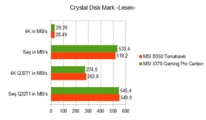

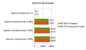

Benchmarks:

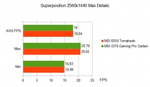

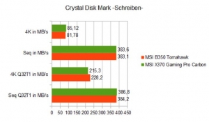

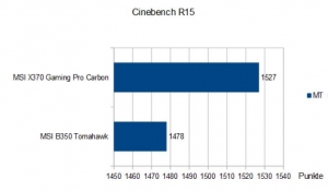

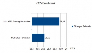

Um einen Vergleich der Leistungswerte präsentieren zu können, habe ich das X370 Gaming Pro Carbon gegen das von mir zuvor getestete MSI B350 Tomahawk antreten lassen. Dabei gab es nicht wirklich Unterschiede, die meisten sind auf Messschwankungen zurück zuführen.

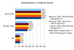

Zum Schluss habe ich noch den Stromverbrauch gemessen. Dafür hatte ich neben dem MSI X370 Gaming Pro Carbon, noch das X370 Krait Gaming, MSI B350 Tomahawk und ein Asus Prime X370-Pro zur Verfügung.
Im Spiel War Thunder lagen alle Mainboards sehr nah beieinander. Bei voller Auslastung der CPU Kerne zeigte sich, dass das Gaming Pro Carbon weniger Energie verbraucht wie alle anderen. Das X370 Krait Gaming verbrauchte mit der älteren Bios Version 1.0 etwas weniger. Im IDLE sah es dann allerdings anders aus, wobei das B350 Tomahawk am wenigsten hier verbrauchte. Das liegt aber auch daran, das es nur die Hälfte der Wandler bietet wie bei den Konkurrenten.
