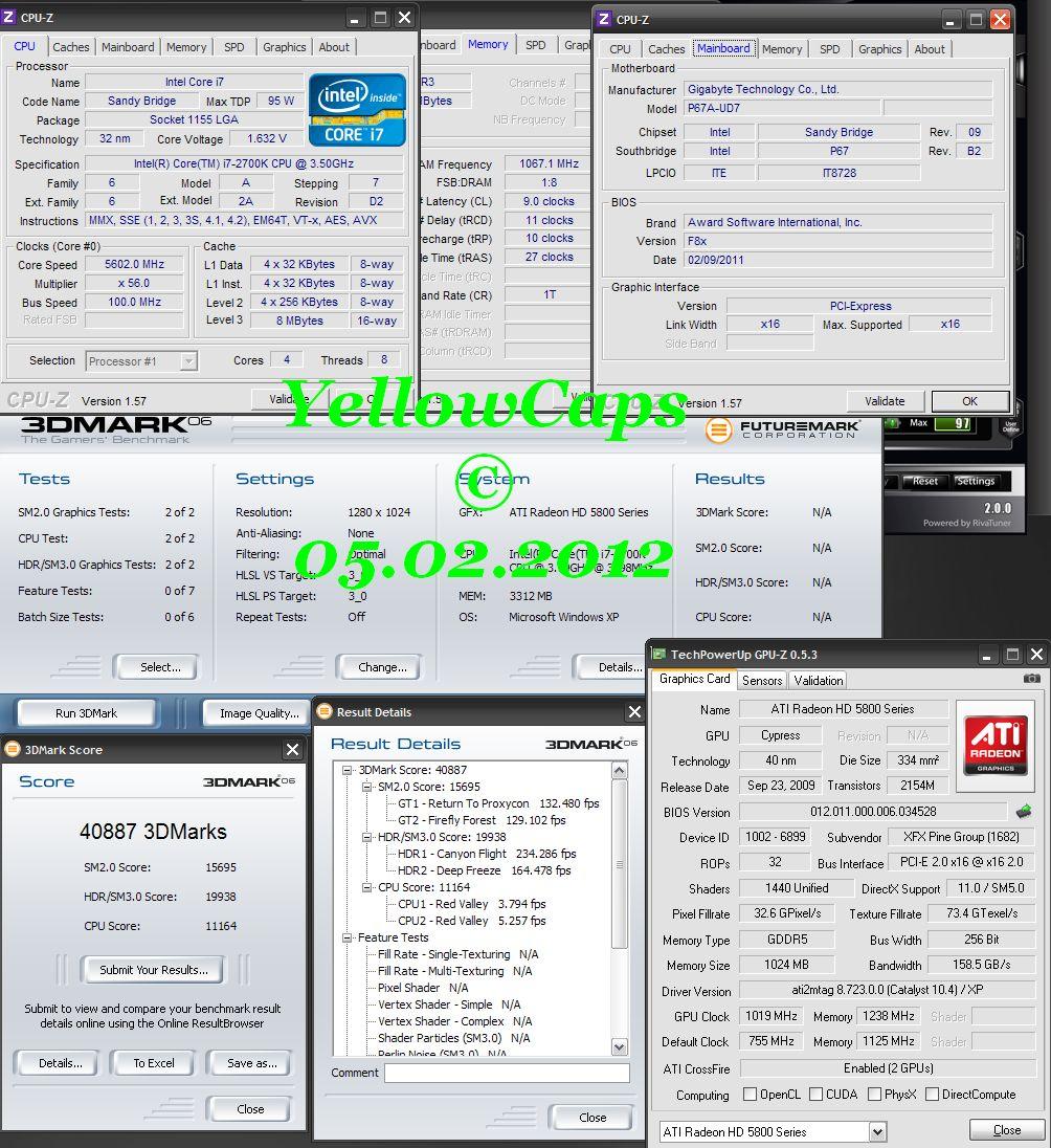

nee, nich wirklich. Das hab ich nicht mehr im Kopf. Ist jetzt schon 3 Jahre und 2 Systeme her. Aber ich werd nochmal nachsehen die Tage, denke ich hatte dazu mal Notizen gemacht und wollte da eh nochmal nachsehen für jemanden, ob die noch existieren.

So weit habe ich es noch nie geschafft :p
Denke auch Maxi ist eher vorsichtig, habe ja noch einen Sandy Bridge, die vertragen ja bekanntlich noch ein wenig mehr Spannung da ein paar nm mehr beim fertigungsprozess verwendet wurden. Zumindestens orientiere ich mich daran.

WOWOW!
:D
Keine Ahnung, ich traue mich nicht wirklich mehr Spannung zu geben, auch wenn er durchaus schonmal beim Benchen mehr gesehen haben könnte. Bleibe immer bei 4,8Ghz hängen, die sind aber ziemlich stabil und mit halbwegs Alltagstauglichen Settings machbar. Für den eigentlichen Alltag reichen mir ja schon die 4.5 Ghz.
