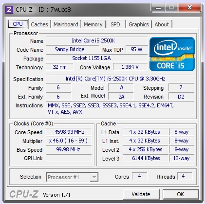

Habe auch mal kurz meinen i5 getestet, 4,6Ghz gingen gleich ganz gut, noch unter boxed also nur kurz angetestet, der Wakühler liegt schon herum, habe aber noch keine Motivation den Kreislauf zu öffnen um die CPU einzubinden.
das sollte auch mit viel weniger Vc hinzukriegen sein. Boxed Kühler ist da schon ne harte Ansage für die Thermik der CPU. Aber nit schlecht

Habe die Spannung ein wenig herunter gesetzt gehabt, da ist er mir sofort abgeschmiert beim booten, prime95 lasse ich auch nicht laufen, nur einmal kurz für die validierung gestartet, damit er sich hochtaktet und die Voltage aufs max gehen.
An sich sind die 4,6Ghz nur zum testen, für die Games gibts dann mal 4Ghz oder so, alltag reicht er ja stock locker. Unter boxed läuft er aber nur stock, bzw. halt jetzt mal kurz zum testen.

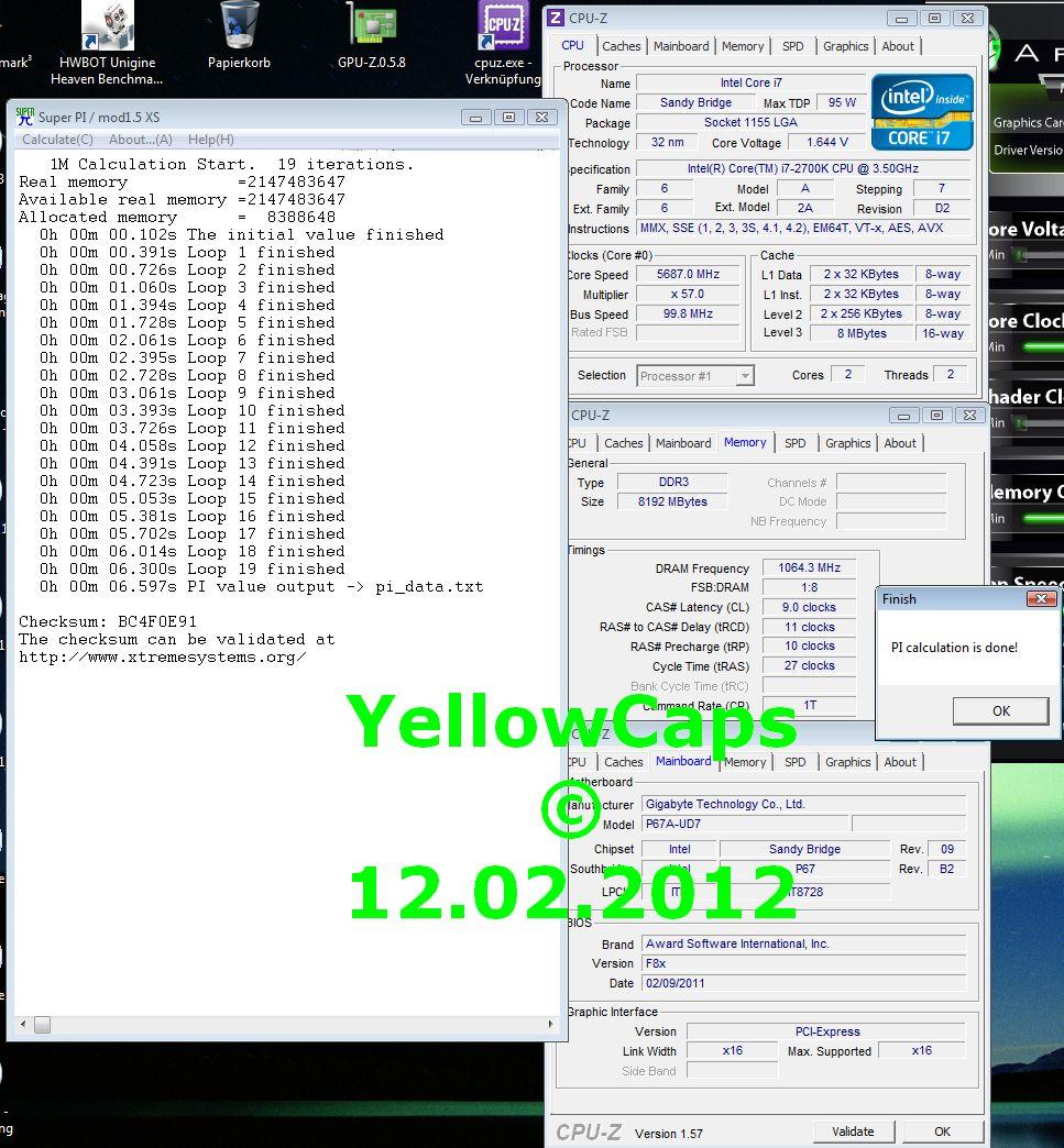

schwer zu sagen woran das liegen könnte, das er nicht....Wahrscheinlich wäre das die nebenspannungen angepaßt werden müßten. Aber vielleicht isser nur am Ende dessen was geht. Unten der Prozessor, deswegen der Post, bootete damals 5GHz eingestellt problemlos,..... alles komplett auf "Auto" Und brauchte für die 4500MHz 1.212Vcore prim95
Mal was Altes von früher ehedem mal..
Alter Falter!
1.644 Volt, so viel habe ich mich noch nicht getraut :cool:
