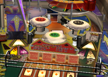

Nachdem ich letztgenannte Simulation gestartet habe, dachte ich zuerst: "Holla, das sah auf meinem alten PC (ca. 6 Jahre, AMD Radeon 560, wenn ich mich nicht irre) aber deutlich besser aus?!?" Dann habe ich mich erinnert, daß ich damals auch so einige Veränderungen vorgenommen habe, nur ich weiß um ehrlich zu sein nicht mehr was und wo ich wie bei der neuen GK damit anfangen soll...
Mit dem damaligen PC hatte ich nicht das Gefühl, grafisch irgendwie an die Grenzen gestoßen zu sein. Es sah alles natürlich aus. Jetzt sieht irgendwie alles "zu scharf" aus, erst Recht in der Flipper-Aufsicht. Detailaufnahmen hingegen wirken wieder relativ harmonisch. Aber je größer der Maßstab wirkt, desto unruhiger wirkt alles. Ich habe jenseits von Fach-Sprech (bin absoluter Laie) da keinen besseren Ausdruck für. Metallene Oberflächen bspw. bei Gestängen wirken wie schraffiert. Schrägen wirken zu hoch aufgelöst, ich hoffe, ihr könnt mir folgen. Es fehlt etwas "Weichheit" 🤣, ich bekomme regelrecht Plaque auf den Augen...
An anderer Stelle (anderes Programm!) hingegen wirkt alles total verwaschen und unscharf, wo vorher alles total scharf war.
Ich hänge mal zwei Fotos an, die glaube ich für sich selbst sprechen.

erstmal sorry für die Verspätung. Die obigen Fotos sind links (Spielfeld) aus Pinball Arcade, rechts (Spielauswahl Black Knight) ist das Pinball FX. Danke schon mal fürs schauen.

Auf deinen Anhängen kann man das nicht so gut sehen, hier mal eine Detailaufnahme von Pinball FX3:
Meintest du diese Art Treppchenbildung, wie man sie hier ganz gut an den Metallteilen sieht?

Ja, diese Erscheinung meine ich, wobei sie auf deinem Bild deutlich geringer ausfällt, finde ich. Wie auch in meinem Beispielbild die Rundung der transparenten Bumpertowers weiter oben. Das ist irgendwie total überzeichnet und wirkt total künstlich.
Beim anderen Bild wundert mich das "Verwaschene", dort fehlt jede Schärfe, Farbintensität und der Kontrast. Wobei dort (Pinballs FX) die TISCHE wiederum astrein sind. Es ist wirklich seltsam...
