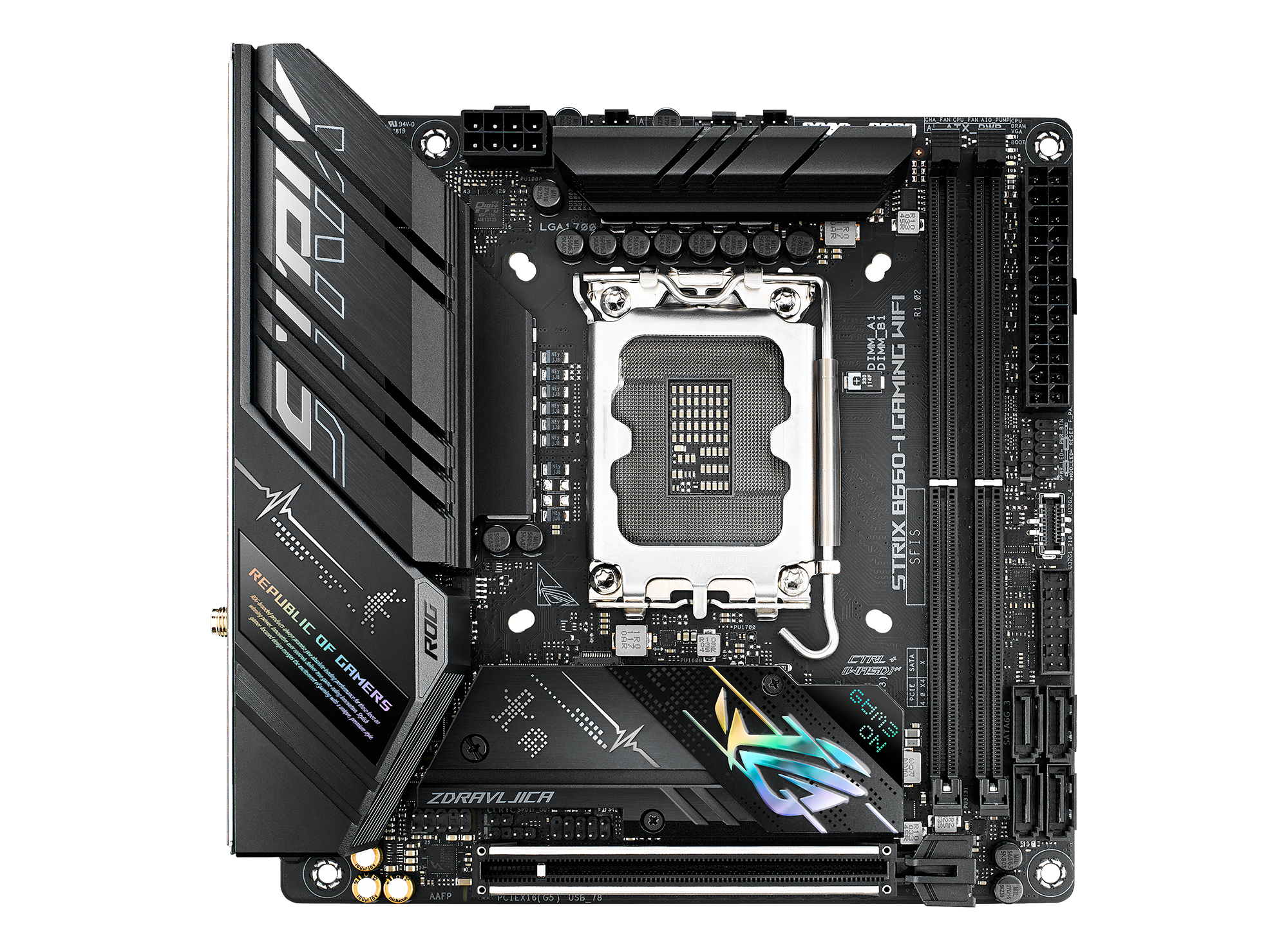

Ich würde das Gehäuse auf den Kopf drehen, alle internen Kabel prüfen und auch mal mit der Taschenlampe in die USB Ports leuchten. Wenn das alles nichts bringt die BIOS Batterie herausnehmen und mindestens 5 Minuten warten
Der Batterie Header liegt scheinbar unter dem Kühlkörper vom IO-Shield Bild 1 Punkt 13. Um das BIOS nur zu zurücksetzen müssen die Kontakte am Punkt 14 entweder geöffnet oder kurzgeschlossen werden. Vorher aber den Stecker ziehen
