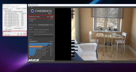

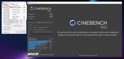

1. Für diesen Test greifen wir zum allseits beliebten Cinebench R23.

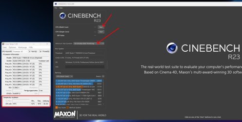

2. Hier legen wir die Testdauer auf 10 Minuten fest und...
3. ...und setzen alle vorherigen Minimum- und Maximumtemperaturen zurück.
4. Auf gehts!

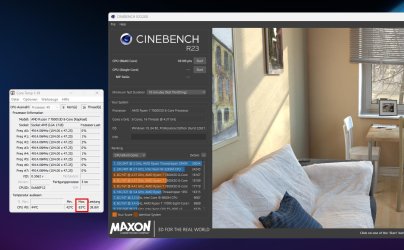

5. Hier ein kleines Zwischenergebnis:
6.
7. Der Test wurde erfolgreich beendet. Die Maximumtemperatur betrug 83 Grad Celcius.

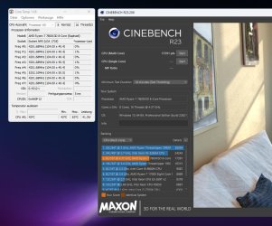

1. Auch bei diesem Test bedienen wir uns der gleichen Optionen. Dazu stellen wir einen 10 minüten Testlauf ein und reseten die Minimum- sowie Maximumtemperaturen. Die Testumgebung, sprich z.B. die Raumtemperatur sowie alle weiteren Einstellungen in der Hardware (BIOS) entsprechen genau denen, welche wir auch schon im ersten Test verwendet hatten.
2. Die Spannung steigt, obgleich der aufmerksame Leser schon erahnen kann, zu welchem Ergebnis ich abschließend kommen werde.

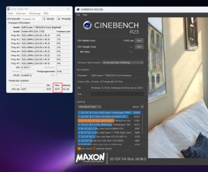

3. Der Test wurde auch hier erfolgreich beendet und das Temperaturergebnis spricht für sich.
Zu meiner Verwunderung hat mein Rechner irgendwie und irgendwo doch noch ein paar Pünktchen mehr für den CB-Run gefunden und dass obwohl weder im BIOS noch unter Windows irgendwelche Einstellungen verändert worden sind.
Das Thermal Limit blieb ebenfalls auf die fest eingestellten 89 Grad Celcius.
