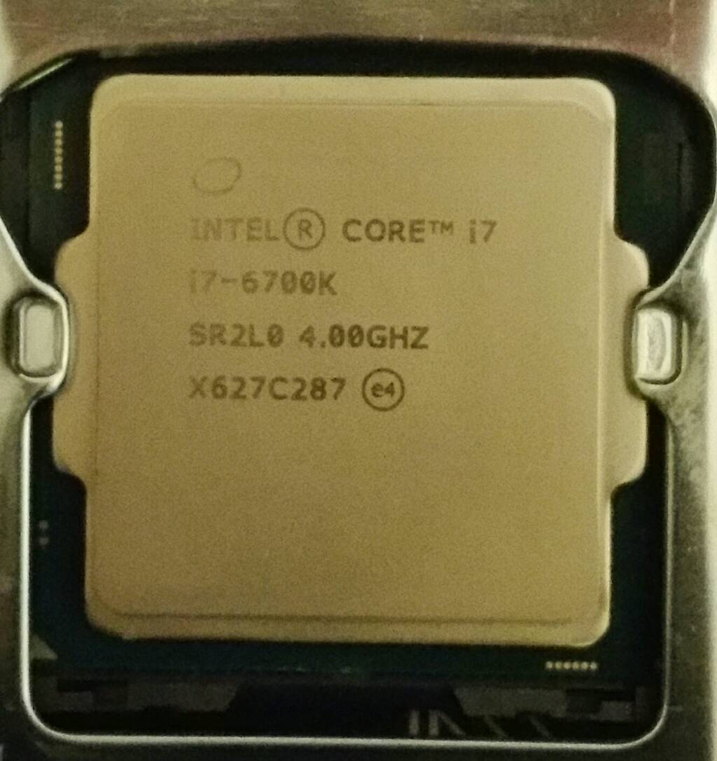

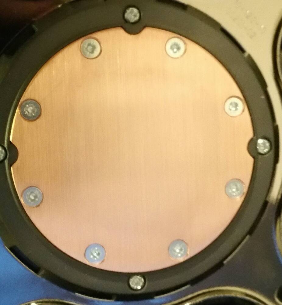

Schrauben über Kreuz gleichmäßig anziehen, schau mal ob die Bodenplatte des Kühlers plan ist... also flach... ohne wellen...

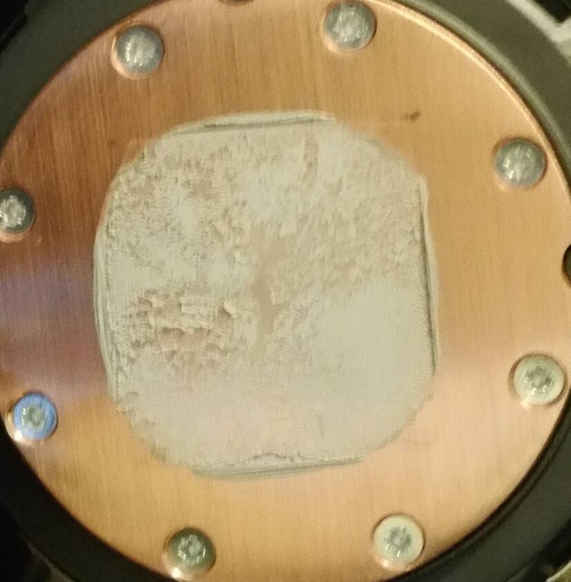

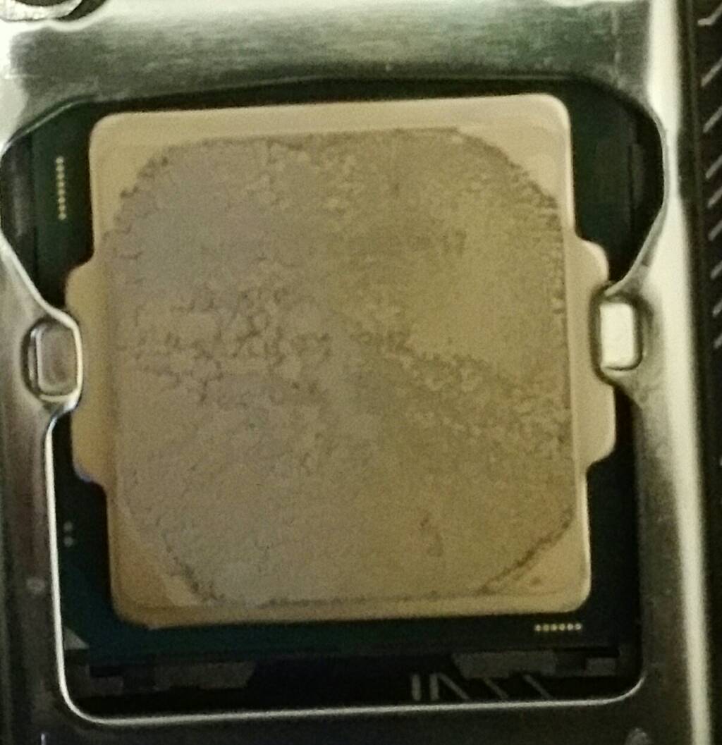

Wenn du den ab machst, hau mal direkt nen bild von der WLP und nach dem säubern von der bodenplatte hier rein.
Also vorher dreckig zeigen, wie sie sich verteilt hat auf der CPU und Bodenplatte, dann sauber machen.
theoretisch ist das zwar möglich aber sehr unwahrscheinlich das du 21 grad unterschied hast
So Wärmeleitpaste endlich angekommen hier sind schon mal die Bilder von der wlp
