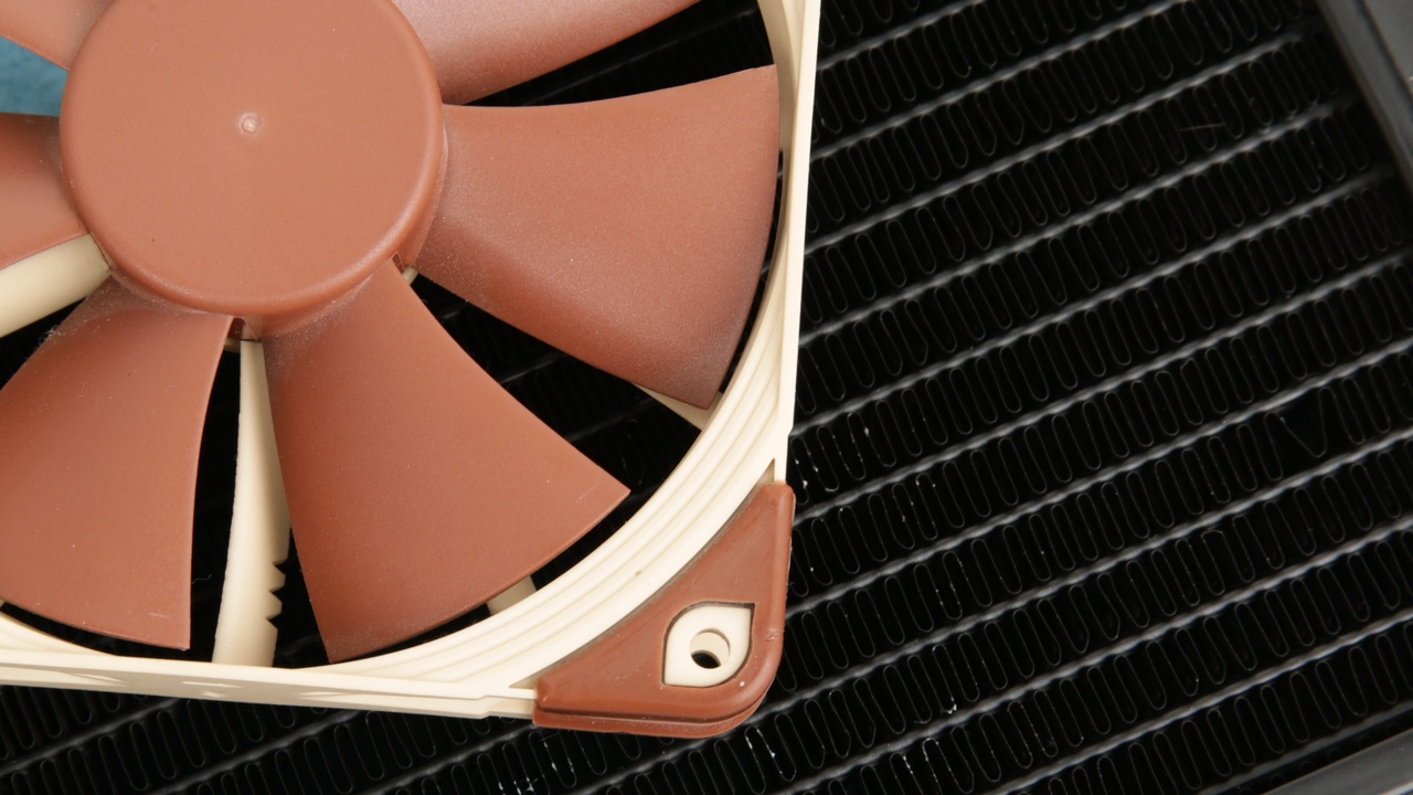

Radiator nexxos st in 280 er größe und lüfter silent wings 3

Warum jetzt 280 statt 360 ist weil ich in rechechen gesehen habe das ich für mehr leider den laufwerkskäfig entfernen müsste. Nehmen die sich von der dicke so viel unterschied ?

Nicht so viel wie man glaubt, nein. Denn dafür müsstest du erstmal an das Limit eines 280er mit 30mm kommen.
Denn die Wassertemperatur steigt ja nur ein paar Grad, bei mir aktuell von 25 auf 28 Grad beim spielen.
Hier ein Test, welcher aber etwas ungenau ist, da der 60er nur 10 FPI hat und der 30er 16 FPI.

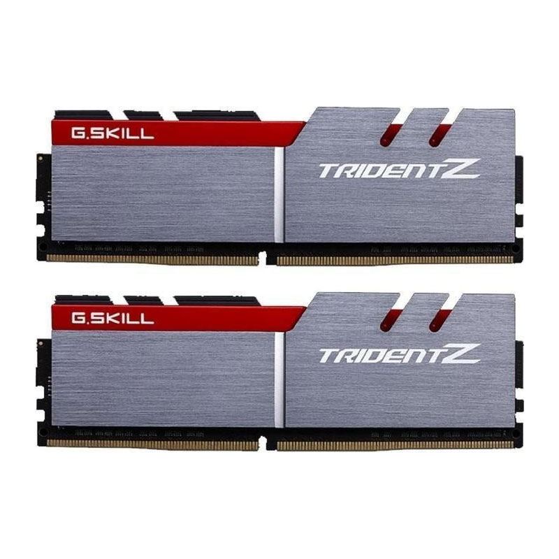

Kannst du mir auch nen ram empfhelen der für das mb und die cpu gut arbeitet ? Sollen min 16 -32 gb werden. Und mit meinem noch cpu kühler dem dark rock 4 pro funktionieren also nicht zu hoch sein habe im aktuellen pc noch hyper y fury 1600 ddr3 verbaut da ist noch platz mit dem kühler :)
Musst du dir einen Aussuchen. :cool:
Zum Beispiel,
