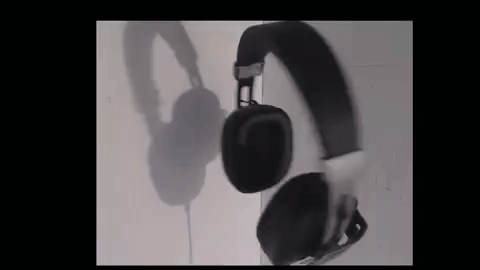

Update
Wir bekamen ein 2tes Headset zum testen bzw. wegen den Qualitätsmängeln des ersten Headset (Eingeschnittenes Leder)
Das zweite Headset ist leider defekt, die USB Fernbedienung hatte direkt am Anfang ein schwerfälligen Muteknopf und im weiteren Testen auch einen Wackelkontakt.
Bei Erschütterungen zb. auf Tisch, Stuhl, Gürtelschnalle ect, war es mal Mono mal Stereo.
Auch hier gibt es Verpackungsunterschiede zum ersten...
Die Einschnitte sind wohl bekannt, man versucht mit einem eingeklebten Stück Polster den Abstand zu erhöhen.
Fast richtig, aber immernoch ein kleiner Einschnitt, der zu verkraften ist.
Aber, dennoch ist defekt nunmal defekt.
