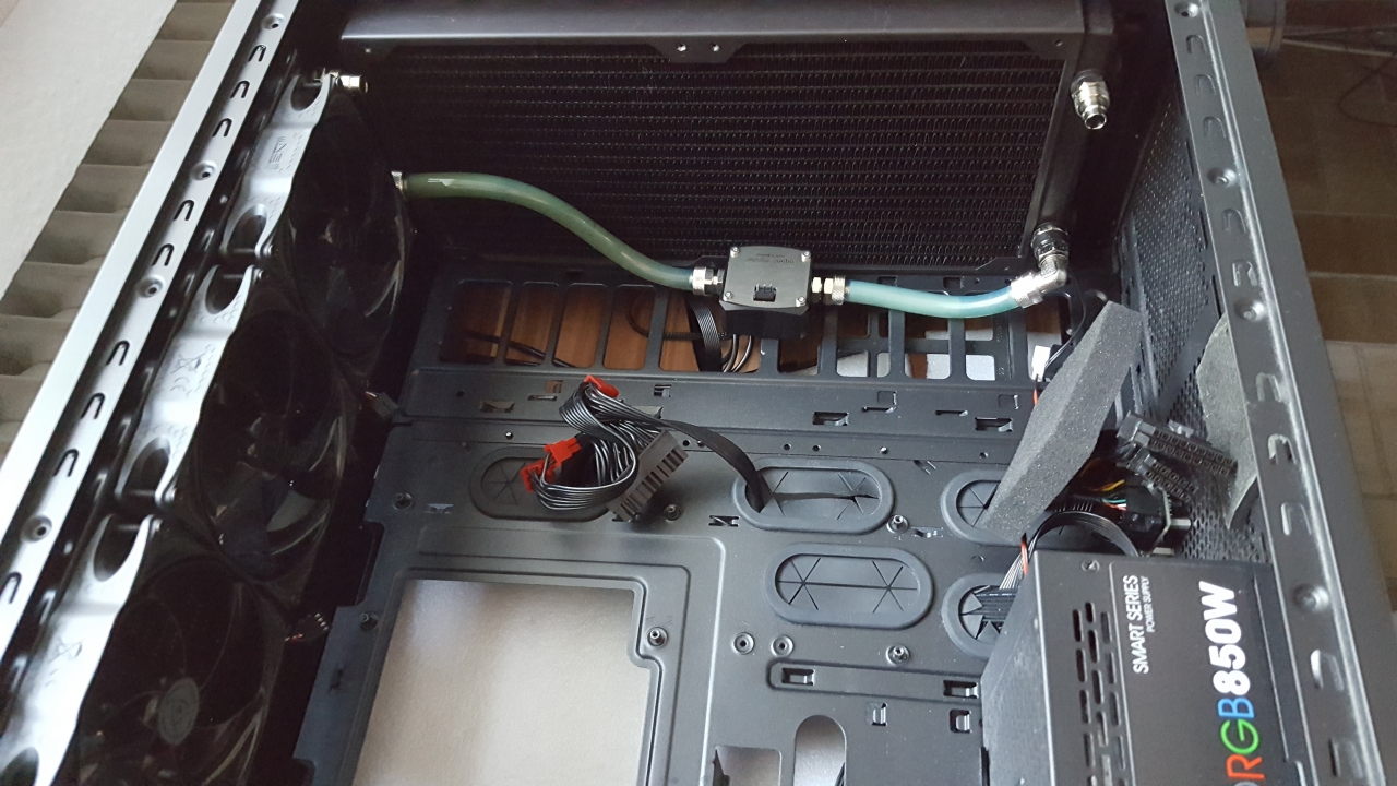

Ja das ist echt nicht normal. Also werde mich jetzt erstmal an das Training begeben und dann so langsam umbauen. Muss auch noch die Wasserkühlung wieder befüllen wenn ich schon einmal umbaue in das View 31 :D. Wasser ahoi

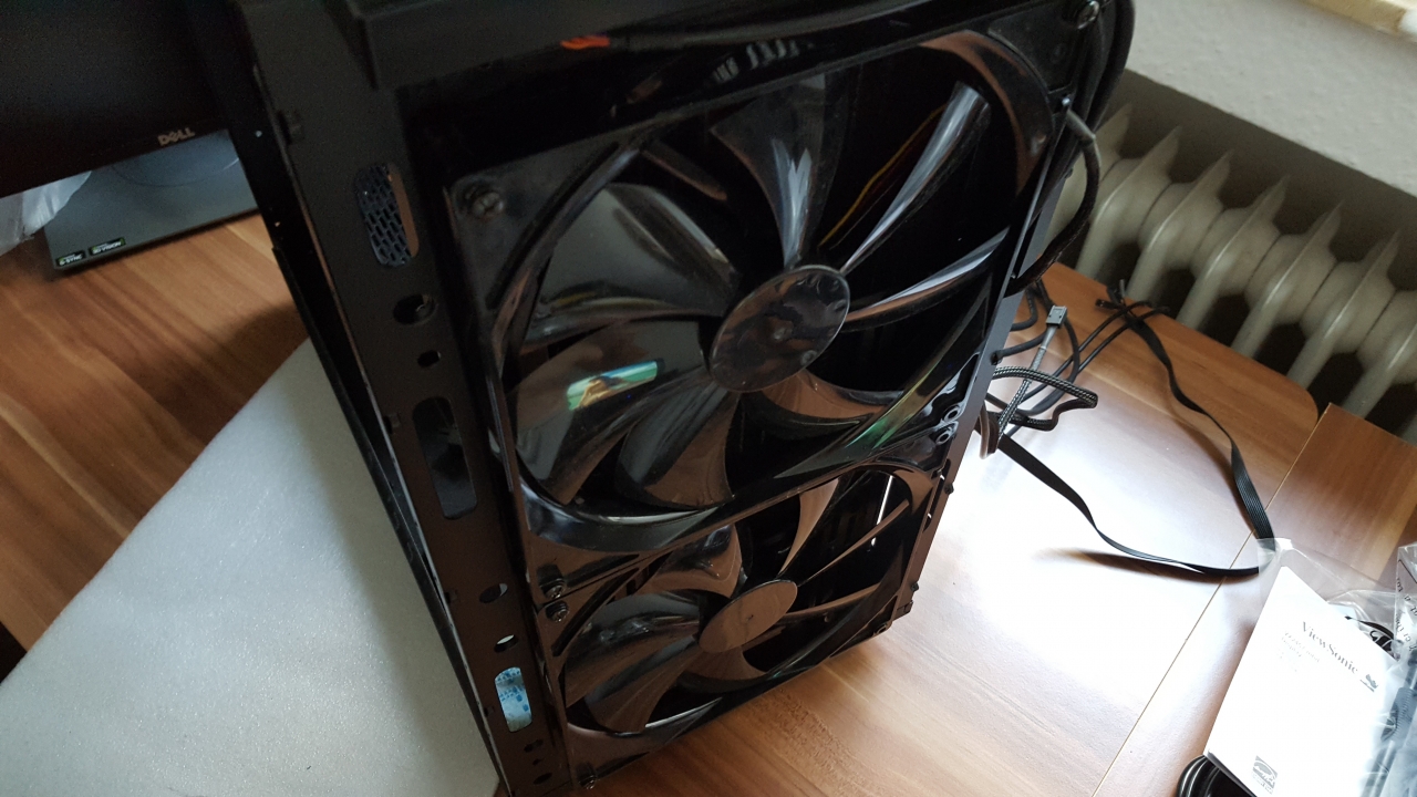

Also heute schaffe ich es nicht mit dem Umbau. Habe zwar schon angefangen nur hat es was länger gedauert da ich jetzt statt zwei 360 einen Dual 180 und einen 360 verbaut habe. Der Dual 180 ist quasi die Hälfte von einer Mora und da wollte die Front des TT View 31 nicht direkt mit spielen :D. Aber passt da ich nächste Woche wieder meine 980 Ti einbauen muss und so kann ich es in einem Abwasch machen.
Der Dual 180 nimmt einfach mal die ganze Front ein :D. Fehlt nur noch Board,CPU, Grafikkarte und die SSDs.
