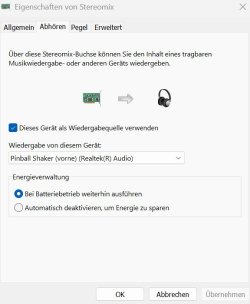

Hallo zusammen,
ich habe mir an meinem PC eine zweite Soundausgabe in Form von 2 Rock-Wood Bass-Shakern, angesteuert über einen Nobsound-Miniverstärker aufgebaut.
Die primäre (und normalerweise einzige und direkt am PC angeschlossene) Soundquelle ist "Creative 100" ("hinten" steht für die grüne Klinkenbuchse am Motherboard). Die zweite Quelle (die beiden Bass-Shaker) ist "Pinball Shaker" ("vorne" steht für den grünen Port an der Gerätefront.
Trotz Recherche und nach meinem Dafürhalten korrekten Vorgehens schaffe ich es nicht, beide Systeme gleichzeitig mit einem Signal zu bedienen. Anhand der mitgeschickten Bilder ist es hoffentlich nachvollziehbar:
- in den Soundeinstellungen (Bild 1) kann ich jede der beiden Quellen erfolgreich mit einem Testsignal ansteuern
- in den "Stereo-Mix-Eigenschaften" (Bild 2) ist "Pinball-Shaker" in der Aufnahme-Rubrik entsprechend als zweites Wiedergabe gerät freigeschaltet
Trotzdem gelingt es mir nicht, beide Systeme gleichzeitig laufen zu lassen. Die Soundmixer-Einstellungen (Bild 3) lassen jeweils nur das eine oder das andere zu. Wie kann ich denn die im System hinterlegten Eigenschaften nun abrufen bzw. einstellen?

@YellowCaps: ich habe vorhin versucht, das Signal am rückwärtigen Ausgang (grün) zu verzweigen via Doppelstecker 1x3,5mm auf 2x 3,5mm Klinkenbuchse. Jeweils 1x zum Creative D100 und 1x zum Nobsound.
Resultat: die Standardlautsprecher funktionieren ohne weiteres, die Shaker bleiben stumm?!?
Das will mir nicht einleuchten, als ob da gar kein Signal ankäme?!? Wenn ich die Shaker für sich am anderen Ausgang ansteuere, funktionieren sie tadellos, nur bleiben dann die Hauptspeaker stumm, je nachdem was ich unten im Soundmixer ansteuere.
Mir ist nicht klar, wie denn dann der augenscheinlich korrekt konfigurierte Stereo-Mix funktionieren soll...
