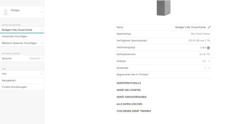

Hallo Scarecrow197,
vielen Dank für deine Antwort. Leider kann ich bei mir unter Einstellungen keine "Allgemein oder Remote" Einstellungen finden.
Sorry, das ich da Nerve. Ich hänge dir mal ein Screenshot mit an.
Vielleicht habe ich da was übersehen.

Hallo Rüdiger,
nicht unbedingt. Normalerweise erfolgt der Log-In über My Cloud OS3 End of Service | Western Digital
Hier kommt aber die Info das ein My Cloud OS Update durchgeführt werden soll. Wie das dann genau aussieht kann ich dir aber leider nicht mehr sagen, da ich keine My Cloud mehr im Einsatz habe. Schau mal ob du bei dir evtl. dieses Update vorher ausführen musst.
Gruß
There are critical security updates that are only available for My Cloud OS 5 -compatible devices. If your device isn't compatible with My Cloud OS 5, you can only access it locally. As of April 15, 2022 , your device no longer receives remote access, security updates, or technical support.
