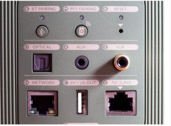

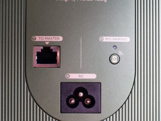

Sicherlich ist das Thema schon mehrfach besprochen und darüber geschrieben worden. Dennoch bin ich mir unsicher ob ich mir eine Soundkarte extra noch kaufen sollte!?
Ich besitze das Asus ROG Strix X570-E Gaming, dort befindet sich der SupremeFX S1220A-CODEC Soundchip on Board.
Ich höre fast ausschließlich Musik, ab und zu mal ein Spiel (Witcher3) alles über Lautsprecher,
selten über Kopfhörer (beyerdynamic DT 990 Pro 600 Ohm)
Meine Lautsprecher sind die KEF LSX Lautsprecher mit einem Klipsch R-12 SW Subwoofer.
Dies habe ich über ein Toslink Digital- Audiokabel an die Onboard Soundkarte angeschlossen.
Boxen sind untereinander mit einem K-Stream ein Hochleistungskabel von KEF verbunden.
Subwoofer an die Boxen mit einem QED Performance Subwoofer Kabel.
Bring es wirklich etwas eine hochwertige Soundkarte dazu zu kaufen?
Ich denke an die Creative Sound Blaster AE-9 oder ähnliches.
Bin Dankbar für jeden Tipp oder Vorschläge zur Veränderung​

Wenn man die Lautsprecher so anschließt wie @joerg dann spielt das keine Rolle ob die Soundkarte auf dem Mainboard ist oder ob es eine extra Karte oder gar ein externes Gerät ist. Über Toslink wird das Signal digital an das Lautsprechersystem übergeben ohne das es durch den Chip des Rechners oder der externen Soundkarte bearbeitet wird.
Für die Umwandlung ist bei einer Toslink Verbindung das Endgerät verantwortlich, sprich der DAC der in den KEF LSX Lautsprechern verbaut ist. Von daher wirst du keinen Unterschied zu einer anderen Soundkarte bemerken. Was anderes wäre es, wenn du deine Lautsprecher Cinch oder Audio Klinke angeschlossen hättest.

Es bringt dir keinen besseren Sound, Toslink als Quelle ist das Beste was man nehmen kann.
Einzig ein Austausch gegen ein noch höherwertiges Lautsprechersystem mit entsprechendem DAC würde was bringen.
Aber so wie es im Moment ist, hast du das Optimum aus dem System herausgeholt.

Ob nun eine Mainboard Soundlösung oder eine dedizierte Audio Lösung den Toslink Ausgang bereitstellt ist unwichtig. Das Signal liegt ja schon digital vor und wird dann einfach über Toslink (optischer Lichtwellenleiter) an das Endgerät übertragen. Das ist in der Regel ein DAC (Digital Analog Converter) mit oder ohne Verstärker. Die Qualität wird daher vom DAC und dem daran hängenden Verstärker beeinflusst - Und natürlich von der Audiodatei.

Es gibt nichts besseres. Wenn du das digitale Signal schon im PC bzw. in einem externen Gerät in analog umwandelst, dann ist die Fehlerquelle stets die letzte Meile, die das analoge Signal dann gehen muss.
